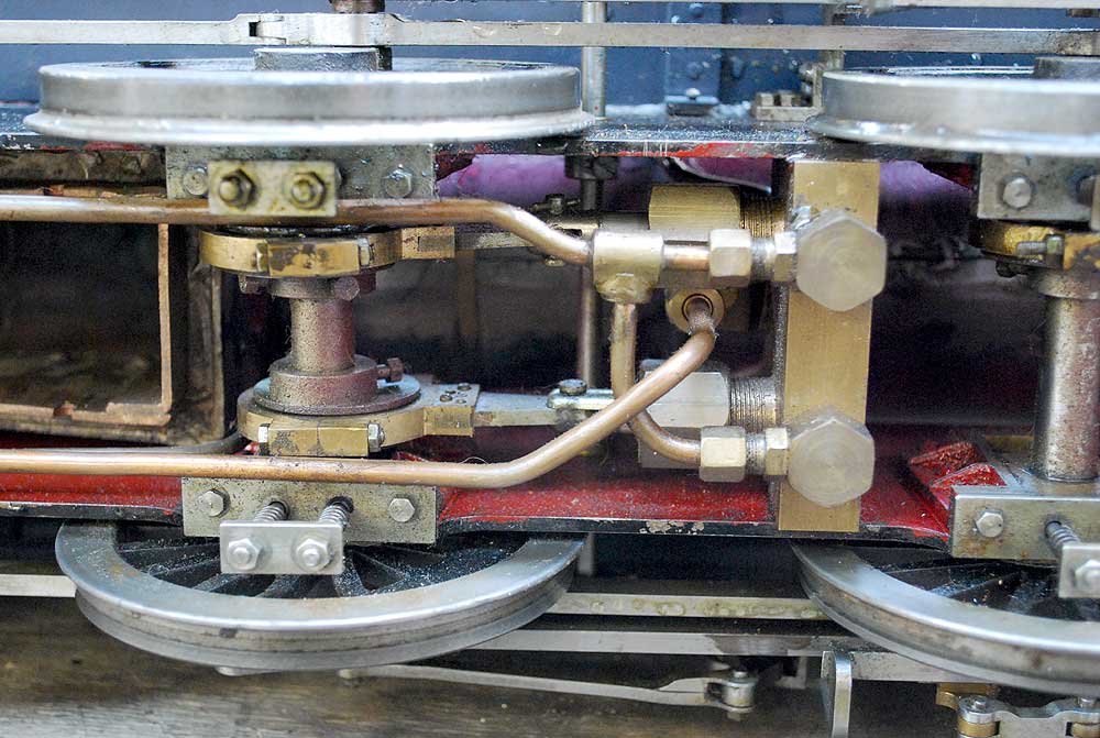

Do czego służy element podłączony do wykorbienia w środkowej osi tego parowoziku? Domyślam się, że jest to jakaś pompa, ale nie mam pojęcia do czego może służyć. Może jest to substytut inżektora?

Chyba tak, też mi to wygląda na pompę zasilającą kocioł. Środkową rurką woda grawitacyjnie wpływa do cylinderków, a tymi bocznymi wypływa pod ciśnieniem. Pompa pracuje podczas jazdy cały czas, więc kiedy nie jest potrzebna pewnie tłoczy wodę w zamkniętym obiegu.
Inna możliwośc to -lubtykator, ale zbyt potężny jak na taka lokomotywkę, więc raczej jest to pompa wody.

Nie wiem czy dobrze zrozumiałem, podczas jazdy środkowa oś, połączona korbowodem z tłoczkiem pompuje wodę do kotła. Jeśli woda nie jest potrzebna trafia do obiegu zamkniętego, czyli przypuszczalnie trafia z powrotem do tendra. A co jak parowóz jest na postoju? Na postoju przecież koła się nie kręcą, potrzebna jest chyba dodatkowo jakaś ręczna pompa/inżektor, co nie?
Dokładnie o to mi chodziło, ale oczywiście to tylko moje przypuszczenia.
Zgadza się, ale to przecież tylko model i w razie czego można zawsze dolac wody jakąś ręczną szprycą Very Happy myślę że konstruktor tego modelu uznał że zbyt trudno będzie zrobic tak mały i wydajny, niezależny napęd pompy. Poza tym zużycie pary na postoju jest minimalne, chyba że ktoś lubi ostro dawac w gwizdek Very Happy
W niektórych polskich parowozach stosowano inżektory na parę odlotową (która dostępna jest tylko w czasie jazdy), aczkolwiek miały one mozliwośc przełączenia na zasilanie parą świeżą.
