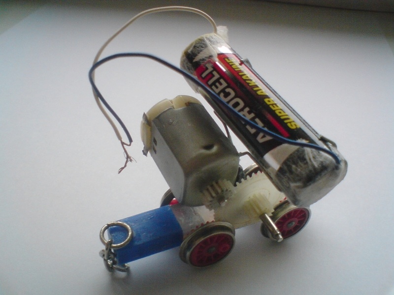

Nie znam się na elektryce, więc nie wiem za bardzo jaki to jest silniczek, daję zdjęcie mojej zabaweczki z takim silniczkiem Razz
 Rozmiar pliku:  124.81 KB
 Obejrzano:  1790 Raz(y)
PostWysłany: Sob Mar 07, 2009 12:48 pm    Temat postu: Odpowiedz z cytatem
To jest silniczek komutatorowy prądu stałego. Będzie działał jak prądnica.
Nie należy jednak oczekiwać oszałamiających napięć i prądów.
Zasili diodę led lub małą żaróweczkę. Im większy prąd popłynie z silniczka tym większy opór stawi napędowi.
