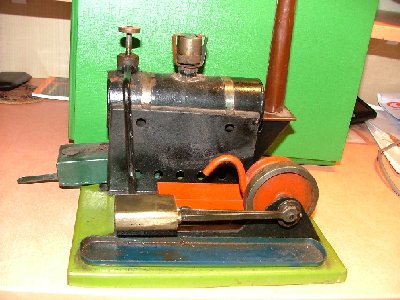

Dołączył: 06 Cze 2007 Posty: 23 Skąd: Poznań
Wysłany: Pon Gru 29, 2008 7:11 pm Temat postu: |

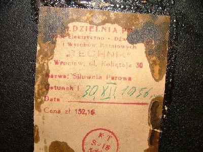

witam, zostałem posiadaczem podobnej maszyny jak opisana powyżej i mogę odpowiedzieć na pytania które zostały bez odpowiedzi .
Co do producenta to wykonawcą była Spółdzielnia Pracy " Technik " z Wrocławia i wyprodukowano ją w 1956r i to 30 grudnia .
Co do ceny też do przyjęcia jak na nasze czasy .

Wysłany: Czw Sty 01, 2009 5:55 pm Temat postu: |
jar23 Twoja maszyna jest właściwie taka sama jak moja, tylko kompletna i chyba w lepszym stanie -czyli to jednak produkcja seryjna.
Czy ten zawór bezpieczeństwa działa na tej zasadzie co zawory w szybkowarach? -ciśnienie podnosi ciężki kapturek spoczywający na krućcu? w moim kotle był tylko obcięty kawałek krućca, a jego gwint, podobnie jak i gwint przepustnicy tak zapieczony, że nie szło go odkręcić Nie było komina, ani paleniska, a rurka wychodząca z przepustnicy miała urwany gwint.
| szymoniek napisał: | | Napisz czy zrobiłeś coś z kotłem, jednak go brakuje... |
Z tym kotłem niczego nie da się zrobić. Z zewnątrz wyglądał ładnie i solidnie, ale kiedy opukiwałem go młoteczkiem, żeby usunąć ze środka muł, to porobiły się dziury -tak był przerdzewiały od środka
Planuję zbudować pożądny stacjonarny kocioł (z bajermi typu automatyczne uzupełnianie poziomu wody ) który mógłbym podłączać do różnych maszyn. Ale narazie to tylko plany i projekty, na realizację których brak mi czasu- studia, dom, ogród, modelarstwo kolejowe, prawdziwa kolej itd, a na wiosnę zacznę budować dom na wsi i już w ogóle nie będę miał na nic czasu ale jak juz będę miał ten dom to chciałbym se tam "strzelić" jakąś dużą maszynę (parową OCZYWIŚCIE), która by np, produkowała prąd, pompowała wodę z rzeczki czy studni, napędzała narzędzia itp. ale to bliżej nieokreślona przyszłość, chociaż takie marzenia bardzo motywują to działania
