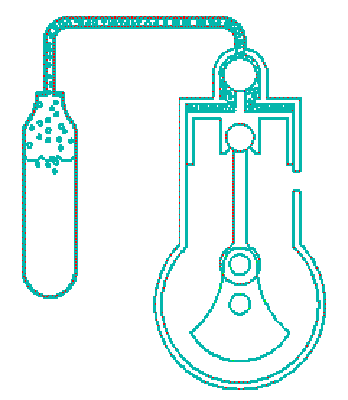

Witam. Na jednym z for znalazłem zdjęcie (gif) przedstawiające maszynę parową. I mam takie pytanie, czy to się sprawdzi i czy może ktoś to wykonał. Jeśli tak proszę o opisy.

Też to widziałem, w teorii wydaje mi się, że powinno działać, ale w praktyce to nie wiem Neutral

Myślę, że jest za mała różnica ciśnień,ciśnienie przeciw ciśnieniu.Sprawność wydaje mi sie bardzo mała. Na obrazku elegancko to działa!

Na swój sposób będzie działać. Rozwiązanie to znajduje zastosowanie w modelarskich silnikach na CO2 (15 lat temu do nabycia w CSH Wink - teraz nie wiem) i w silnikach na sprężone powietrze.
PostWysłany: Pon Gru 15, 2008 11:49 am    Temat postu: Odpowiedz z cytatem
Dokładnie - było w sprzedazy takie cudo produkcji CCCP Wink Chyba poniewiera mi się jeszcze gdzieś taki silniczek. Regulacje wydajności miał rozwiązana poprzez zmianę wysokości głowicy z zaworkiem kulkowym. Fajne było tez to że można go uruchomić w dowolna stronę Wink . Ciąg przy smigle o średnicy ok 100-120 mm wystraczał do samodzielnego startu z ziemi modelu z balsy o rozpiętości ok 0,6 m.
Gdyby miało to być pędzone parą, to raczej przy dość dużym ciśnieniu, ew. w układzie wielocylidrowym.

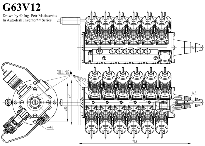

O, znalazłem właśnie stronkę producenta z Czech: http://www.gasparin.cz
Popatrzcie tylko na to cacko V12: Very Happy
[/img]

..czyli można przerobić silnik spalinowy do modeli??...jakie właściwie jest potrzebne ciśnienie? Wyczytałem, że w nabojach CO2 jest ciśnienie robocze 80bar, czy działałby na mniejszym?
