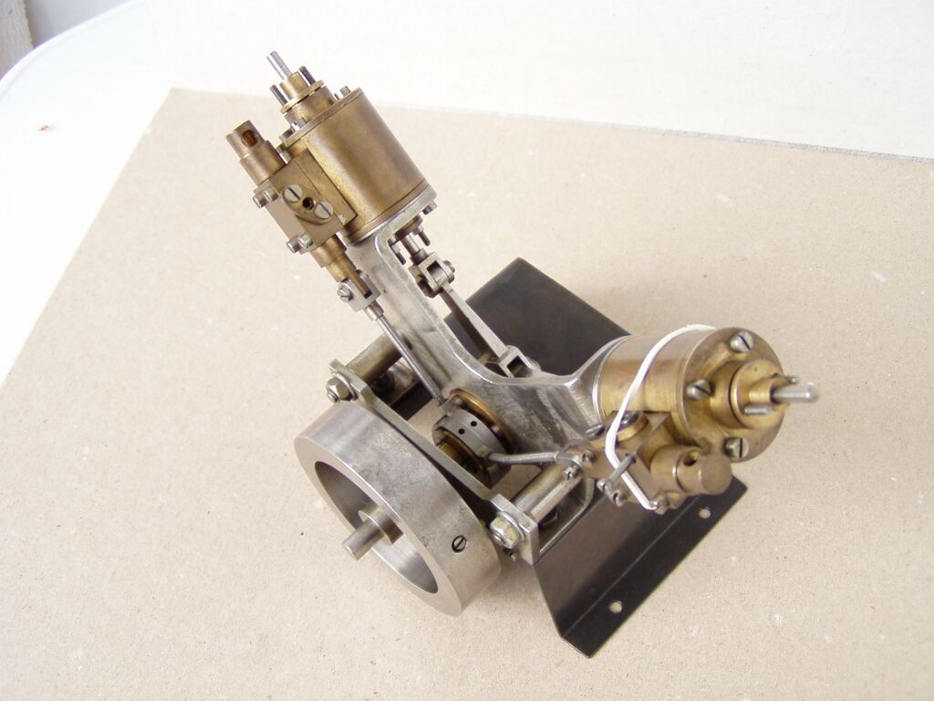

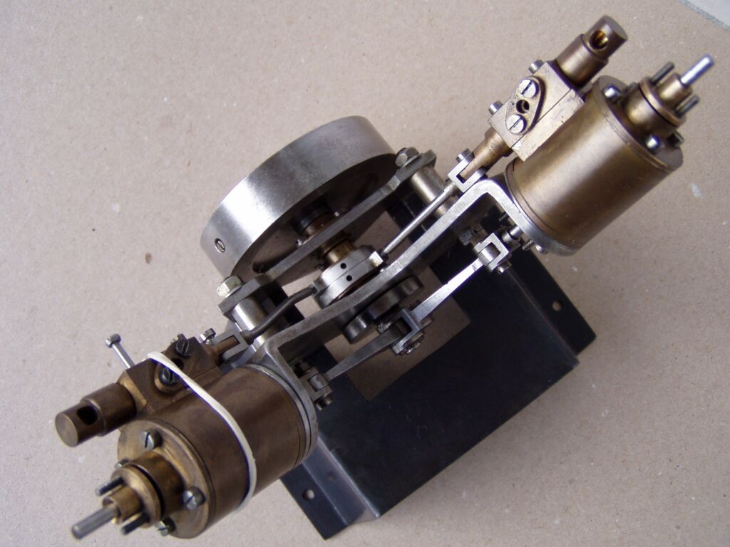

PostWysłany: Czw Lis 13, 2008 1:18 pm    Temat postu: Tak to wygląda Odpowiedz z cytatem
Wreszcie zrobiłem fotki,lampy kable statywy odłożyłem na bok i poszedłem na balkon, i wyszło tak.
Na razie tylko silnik.Kocioł muszę wyczyścić nie nadaje się do pokazu:-)
Dla orientacji koło zamachowe ma 60mm Średnicy.
Idę czyścić ten baniak.
Inaczej

PostWysłany: Czw Lis 13, 2008 9:39 pm    Temat postu: Odpowiedz z cytatem
Piękna, bardzo ładnie wykonana.
Mam wrażenie że gdzieś widziałem plany do tego silnika. Czyżby Modelarz lub Młody Technik?
