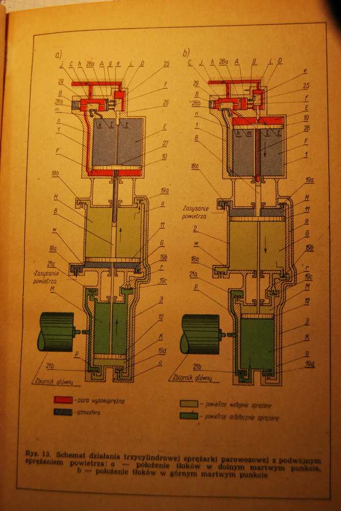

Oto najprostsze schematy jakie znalazłem.
Dzięki nim na pewno dojdziesz do tego jak to działa....

Jeśli chodzi o taką sprężarkę(poniżej) to jak ona działa? Z wyglądu jest zupełnie inna niż tę na schematach od Max-a.

PostWysłany: Czw Paź 16, 2008 1:45 pm    Temat postu: Odpowiedz z cytatem
Nie taka zupełnie inna....
Wręcz prawie taka sama.
Jest to sprężarka dwu-cylindrowa, działająca prawie jak trzy-cylindrowa, ale z pojedynczym stopniem sprężania(powietrze jest tłoczone bezpośrednio do zbiornika głównego, z pominięciem drugiego cyl. pow. , którego tu poprostu nie ma ), natomiast to co po lewej stronie, to odoliwiacz, natomiast to co po prawej stronie, to regulator biegu sprężarki, mający za zadanie odciąć dopływ pary do cylindra parowego sprężarki, po osiągnięciu pożądanego ciśnienia wewnątrz zbiornika głównego....
Dodam jeszcze, że zdjęcie przedstawia Bardzo marny model, bo z wyglądu daleko odbiegający od oryginału i w dodatku statyczny lub też funkcjonujący w znacznym, znacznym uproszczeniu.....

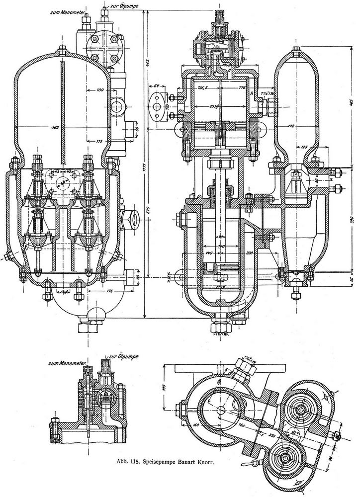

To jest to samo co na schemacie tej sprężarki 3-cyl, tylko, że nie ma cylindra wysokiego ciśnienia. Z cylindra niskiego ciśnienia<wstępnego sprężania> woda idzie od razu do kotła. Zaworki są w zasadzie tylko dwa i są nieco przeskalowane, tj. rozrząd cyl. parowego masz w bocznej części pompy<na filmiku, widać jak pracuje>

Znalazłem w necie taki schemaciki(poniżej), czy są to schematy takiej pompy?
