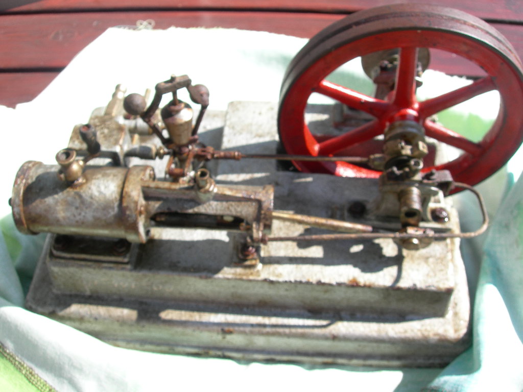

Witam , przedstawiam szkolny model maszyny przed i po remoncie . Modernizacje jakie wprowadziłem to dodanie zaworu i końcówki do zamocowania węża ze szybkozłączką . Uruchomiłem ją pod parą i pracowała
już przy ciśnieniu 0.3 atm ale wystąpiły wycieki na dławikach i po dokręceniu
radziła sobie przy ciśnieniu 1atm .
185.82 KB |
1643 Raz(y) |
152.89 KB |
1636 Raz(y) |

Dołączył: 08 Sty 2007 Posty: 71 Skąd: Opole
Wysłany: Sob Paź 06, 2007 8:18 pm Temat postu: |
Kawał dobrej roboty.
Muszę przyznać że te maszyny w nowych barwach prezentują się znacznie lepiej niż w oryginalnym wykończeniu.
Jedno pytanie, czy w twojej maszynie podpory wału napędowego wykonane są z mosiądzu czy z innego metalu? Ja w swojej pod farbą młotkową odkryłem piękny mosiądz.

Dołączył: 06 Cze 2007 Posty: 23 Skąd: Poznań
Wysłany: Sob Paź 06, 2007 9:36 pm Temat postu: |
Witam , dzięki za uznanie . Podpory były z mosiądzu ale zdecydowałem w ostatniej chwili o ich pomalowaniu . Nagrałem film z uruchomienia i najbliższym czasie wrzucę do niego link .
Dołączył: 14 Lut 2007 Posty: 30 Skąd: Kędzierzyn - Kożle
Wysłany: Pon Paź 08, 2007 9:02 pm Temat postu: |
Witaj Jarek. Słowa mojego uznania bardzo ładnie maszyna wygląda po remoncie, kolorystyka super. Możesz mi podać jaka jest średnica cylindra w tej maszynie oraz jego długość? Pozdrawiam Tomasz
Wysłany: Wto Paź 09, 2007 7:59 pm Temat postu: wymiary cylindra |
Witam , o ile mnie pamięć nie myli to średnica cylindra wynosiła 22 mm a długość 55 mm . Może ktoś ma dokładniejsze dane to proszę mnie poprawić .
