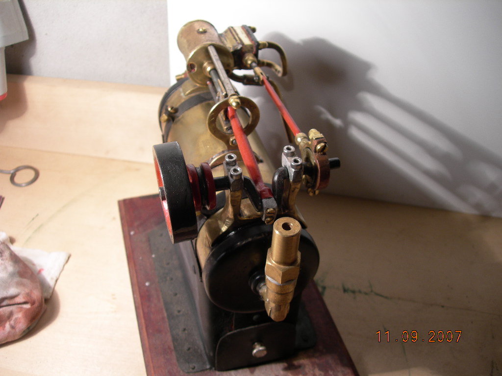

Wysłany: Wto Wrz 11, 2007 10:33 pm Temat postu: Model po remoncie |
Witam . Przedstawiam kilka fotek maszyny po remoncie . Wykonałem nowy tłok jak radził kolega w poście oraz zmieniłem doprowadzenie pary do rozrządu . Wywierciłem i nagwintowałem otwór w cylindrze przez który można smarować tłok . Zamontowałem też zawór bezpieczeństwa w dość nie ciekawym miejscu ale nie chciałem robić nowych otworów choć i tak nie bardzo by było gdzie . W sobotę spróbuję go uruchomić i nagram jakiś filmik.

Wysłany: Sro Wrz 12, 2007 12:46 pm Temat postu: |
Myślę, że jednak powinieneś zmienić miejsce montażu zaworu bezpieczeństwa. Wlot do zaworu powinien znajdować się powyżej maksymalnego poziomu wody, a u Ciebie jest w połowie wysokości kotła -to zbyt nisko. Jeśli masz możliwość otwarcia kotła to możesz zainstalować fajkowatą rurkę od otworu do góry -do górnej części przestrzeni parowej. A jeśli nie, to może dałoby się go zamontować koło przepustnicy? Z tego co widzę na zdjęciu to tam jest trójnik zaślepiony z jednej strony.
MM
Dołączył: 08 Sty 2007 Posty: 71 Skąd: Opole
Wysłany: Sro Wrz 12, 2007 5:17 pm Temat postu: |
Piękny modelik.
Widzę że zawór bezpieczeństwa kupiony ok kolegi "avi".
Z opisu aukcji wynika że standardowo ustawiony jest na 0,6MPa, trzeba ustawić znacznie niższe ciśnienie, bo obawiam się że przedstawiony kociołek z trudem wytrzyma takie ciśnienie.
