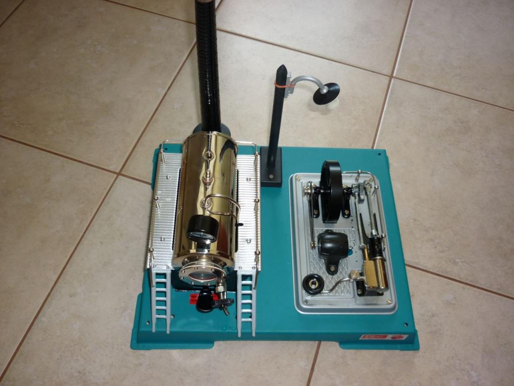

A co tu przybliżać...
zasada jak na foto - kocioł, silnik i prądnica wolnoobrotowa.
Po co? Mam w domu dodatkową instalację 12v - oświetlenie wew i na zew.
Jak świeci słońce (solary 1000w) lub jest wiatr (turbina 300w) działa ok. Ale przy pochmurnej bezwietrznej pogodzie układ pada. Muszę mieć jakieś dodatkowe ładowanie bo inaczej zasiarczą mi się akumulatory 2x100Ah wew i 2x60Ah zew.
Skoro nie mogę używać pojazdu parowego to pierwszym urządzeniem jakie zrobię będzie elektrownia parowa. Wiem, że to mało ekonomiczne - lepsza jest turbina parowa ale to wyższa półka.
