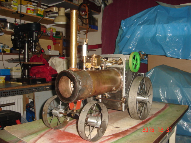

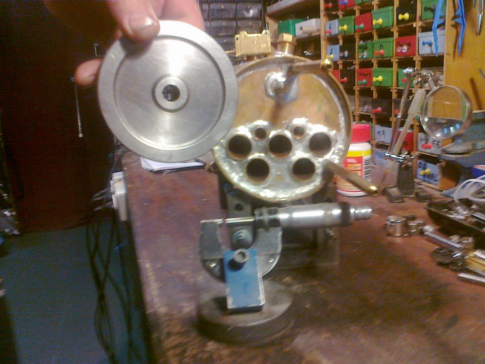

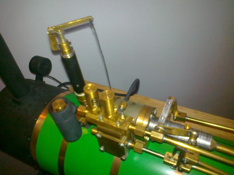

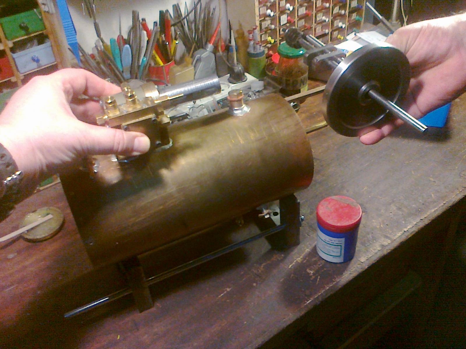

Witam. Przepraszając kolegę Zbigniewa z Lublina chciałbym otworzyć nowy temat tj. budowa i eksploatacja modeli lokomobili. Chociaż od oryginału różnią się wymiarami, to budowa i działanie są takie same. Może materiały do budowy też są różne, ale ich działanie jest takie same. W moim modelu maszyna parowa wykonana jest z mosiądzu. Na tłoku są 2 oringi silikonowe, tłoczysko i popychacz stawidła stalowe - srebrzanka 3 i 4 mm. No i stalowy jest wał korbowy. Należy w tym miejscu zaznaczyć, że średnica i skok tłoka nie są wymiarami krytycznymi i mogą być dowolne. Należy jednak pamiętać, że budowany kocioł musi dostarczyć stosowną ilość pary w sposób ciągły. W moim modelu średnica tłoka to 27 mm i skok 30 mm przy średnicy kotła 115 mm i długości 300 mm plus palenisko. Kocioł zwinięty jest z blachy mosiężnej 1,5 mm na zakładkę, zanitowany i zlutowany cyną z domieszką miedzi. Cyna taka stosowana jest do lutowania instalacji miedzianych co i wody w mieszkaniach. Podobnie wlutowane są ścianki do płomieniówek. Mają one zagniecione kołnierze dla uzyskania lepszego połączenia. Skrzynia ogniowa też jest wykonana z blachy mosiężnej 1,5 mm i też lutowana cyną

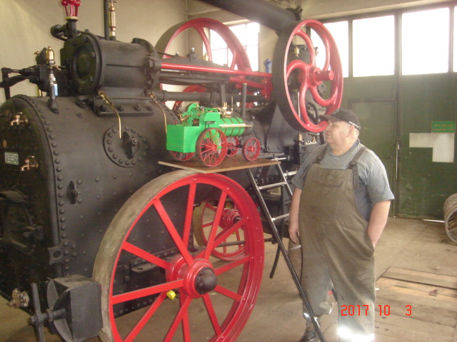

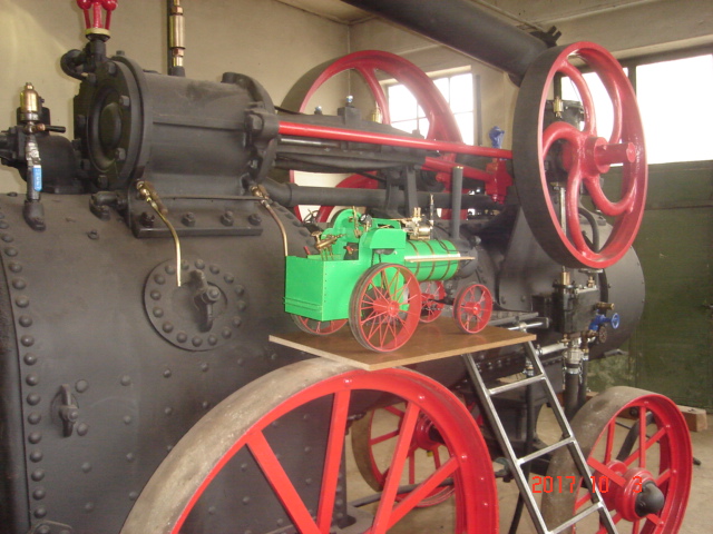

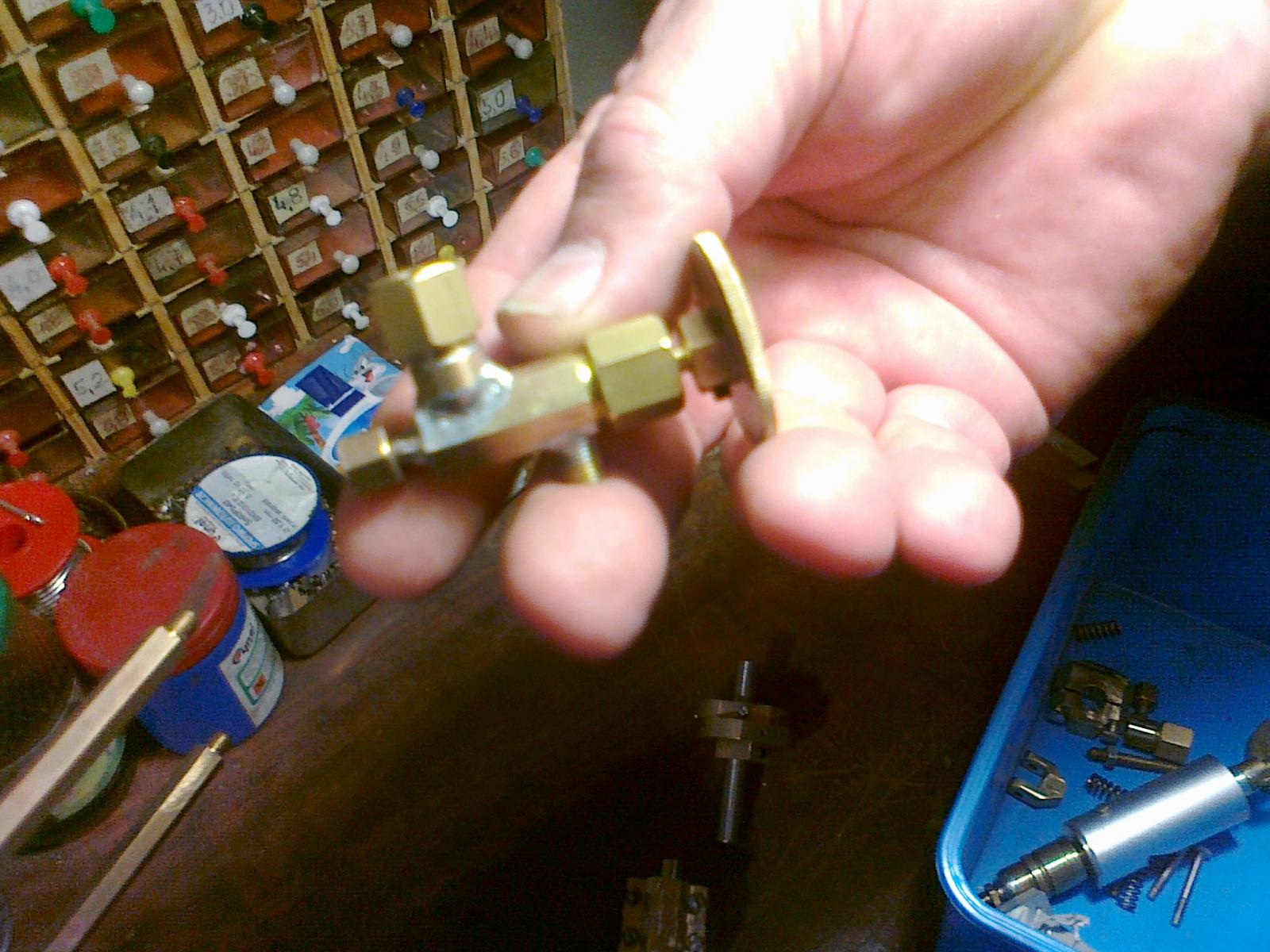

Na zdjęciu powyżej jest jeszcze stary kocioł, do którego skrzynia ogniowa przykręcana była śrubami. Nie miała ona płaszcza wodnego co powodowało ogromne nagrzewanie się całości. Dodatkowo paliłem węglem - ekogroszkiem -który jest wysokokaloryczny i trudny do kontroli w spalaniu. Postanowiłem więc zrobić drugi kocioł typu parowozowego z płaszczem wodnym wokół komory spalania. Zdjęcia właśnie tej wersji są w poprzednim poście. Ponieważ dopiero kilka dni temu skończyłem budowę tej lokomobili, jeszcze nie odpalałem jej. W międzyczasie uczestniczyłem w przygotowaniu i odpaleniu prawdziwej lokomobili w muzeum w Polednie koło Świecia n/w. Okazało się, że palono w niej drewnem, które co prawda spala się szybciej, ale znakomicie można to kontrolować . Na festynie 11 listopada będzie ona ponownie uruchomiona - warto zobaczyć i posłuchać jak oddycha. Ale powracając do modelu: zastosowałem też pompę nurnikową do uzupełniania wody w kotle. Dodatkowy zbiornik znajduje się pod podłogą konsoli palacza. Pompa posiada zawór sterowany ręcznie, który odprowadza nadmiar wody z powrotem do zbiornika pod konsolą. Kontroluje się to na wodowskazie, w którym widać poziom wody w kotle. W dużych lokomobilach jest dokładnie tak samo. Zastosowany mechanizm różnicowy oparty na kołach zębatych stożkowych jest mojej konstrukcji i jest w piaście prawego koła. Całkowite przełożenie wynosi 1 : 26 przy średnicy kół tylnych 260 mm, a zatem będzie wolno jechać ale za to z dużą siłą na haku. Zrobiłem też stosowny wózek na który mogę usiąść i mam nadzieję, że model mnie pociągnie. Muszę jednak zaznaczyć, że do wykonania takiego modelu niezbędna jest mała tokarka do metalu i trochę narzędzi ręcznych.

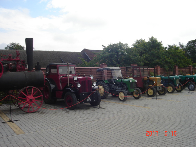

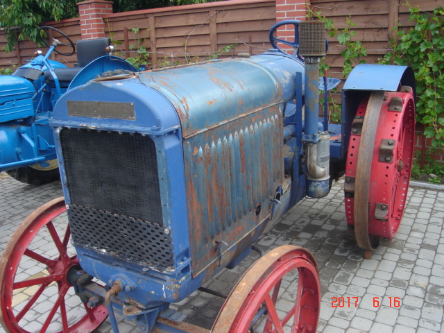

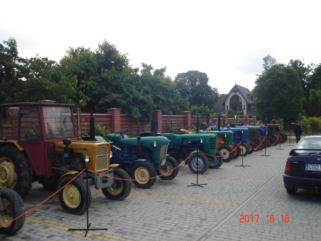

Cała kolekcja ciągników i lokomobili w tym 3 na chodzie stoi w zajeżdzie w Polednie koło Świecia.
_________________ ja to po prostu lubię i tym żyję |
Dołączył: 20 Paź 2015 Posty: 37 Skąd: okolice Koła
Wysłany: Czw Lis 02, 2017 8:18 pm Temat postu: |
W intrnecie znalazłem tylko Pałac Poledno czy to tam?
_________________ Pozdrawiam
Marek |
Dziadek
Dołączył: 14 Paź 2017 Posty: 17 Skąd: Bydgoszcz
Wysłany: Czw Lis 02, 2017 8:27 pm Temat postu: |
Tak dokładnie tam. 11 listopada będzie tam festyn i uruchomienie lokomobili. Ja też tam będę może z moim modelem.

No i jestem po próbach. Rozpaliłem kocioł trochę drewnem a trochę węglem. Jak wzrosło ciśnienie to jest kilka miejsc przecieku, ale do zrobienia. Jedzie obłędnie. Jestem zadowolony. Zostały zrobione zdjęcia i nagrany film. Kolega, który to nagrywał wstawił to na PFM RC imprezy północ pływanie północ. Będzie też to pokazane na tym forum, ale za kilka dni. 11 listopada w pałącu Poledno będą uruchomione 3 lokomobile około godz. 10.00.
