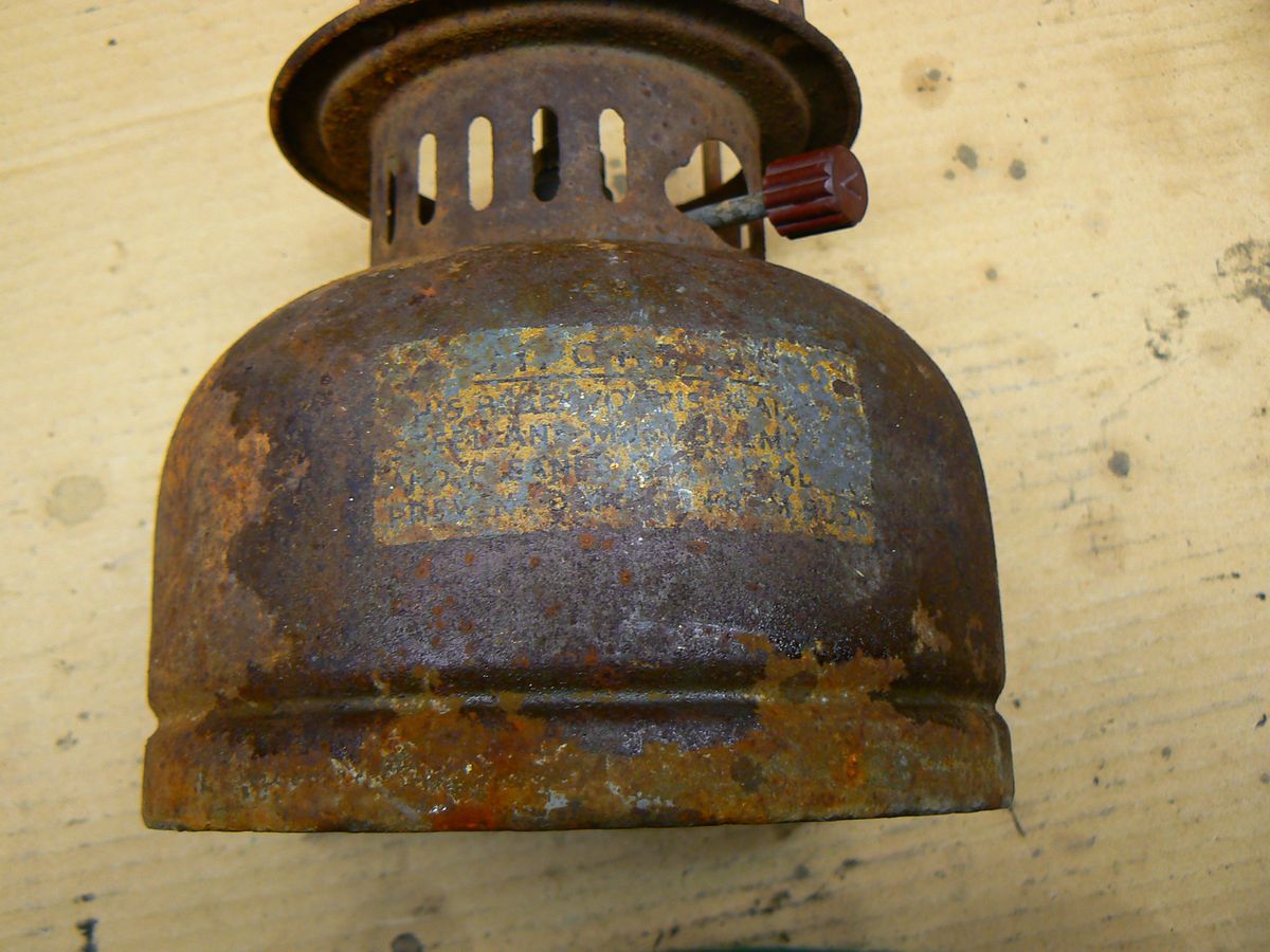

Witam wszystkich.Ostatnio na złomowisku wpadło mi w ręce coś,co przypomina lampę ciśnieniową i chciał bym ją reanimować.Czy ktoś z was orientuje się co to za model i czy da się jeszcze to uruchomić po uszczelnieniu? Ciekawi mnie gdzie się zakłada tą siatkę która daje światło.

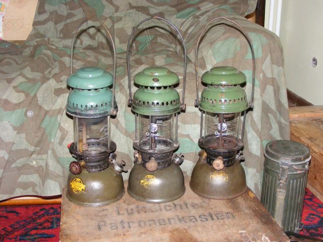

Wysłany: Pią Paź 12, 2012 1:17 pm Temat postu: Petromaxio |
Nazywam się Darek i jestem z Ełku, temat lamp jest mi bliski, mam kilka sztuk, Tilleya, Bialladina Anchora i oczywiście Petromaxa. Jako ze zbieram starocie to Petromaxy też są stare, mam 2827 czyli drugowojenne z ładnymi zielonymi daszkami:)Jak na razie poprawnie działa mi jeden, mam problem z rapidami, wszystkie które kupiłem były bez bez kurków przy rapidach, być może zepsute były wyrzucane? Być może ktoś ma oryginalny kurek od starego rapida na zbyciu? Byłbym zainteresowany. Chętnie powymieniałbym uwagi właśnie na temat Petromaxów 2827, dla mnie mają one szczególny urok.
