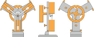

Korpus i podstawa.
249.59 KB |

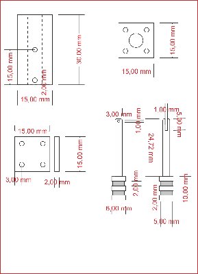

Cylinder i tłok.
192.33 KB |
2776 Raz(y) |

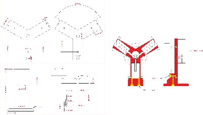

Wysłany: Pią Paź 19, 2012 11:39 pm Temat postu: |
Przepraszam, za krytykę
1. Czy te gwinty muszą być M2? M2 strasznie ciężko się gwintuje (bo gwintowniki są łamliwe)... Z M3 sprawa już wygląda całkowicie inaczej...
2. Może nie doceniam zdolności manualnych Kolegi, ale pozostawianie wymiarów zamierzonych i wynikowych rzędu 2mm przy wierceniu (pozycja otworów gwintowanych) lub piłowaniu (tłoczysko), może się okazać niewykonalne :/

Wysłany: Sob Paź 20, 2012 2:48 am Temat postu: |
Niestety kolega popełnił kilka błędów
1. nie zamyka się łańcuchów wymiarowych - musi istnieć wymiar tzw wynikowy który nie jest wpisany a sam z siebie wykonawcy daję "furtkę" i kompensacje innych wymiarów podczas obróbki materiału
2. wiele wymiarów nie jest podanych a sa istotne dla tego kto będzie wykonywał jakiś detal tejże konstrukcji (nie prawidłowe rzutowanie detalu lewa prawa albo bok przód )
3. grubości linii rysunkowych
kontury obrysu detalu grubą kreską a linie pomocnicze i wymiarowe cienką, inaczej rysunek jest mało przejrzysty wszystko zlewa się
Spostrzeżeń wiele się nasuwa, nie chcę dołować
Jedynie co podziwiam to zapał do rysowania takich konstrukcji
Może spróbuj wykonać taki model i wtedy praktyka podpowie co na rysunku jest istotne

Wysłany: Wto Paź 30, 2012 7:20 pm Temat postu: |
| jacekg napisał: | Dzieki za słowa otuchy (krytyki)
Chwilowo się wstrzymuje z projektem--nawał innej pracy ale z czasem zamierzam powrócić do projektu  |
Nie było moim celem wywyższanie się i krytykowanie Twojego zapału .
Rysunek techniczny to forma przekazu która rządzi się swoimi prawami i zasadami; w innym przypadku takie kreski kropki i wymiary nie mają sensu bo są nieczytelne i niezrozumiałe.
Mam nadzieję że nie uraziłem i jednocześnie dopisałem w poście powyżej że podziwiam zapał do rysowania takich konstrukcji a to już coś .
