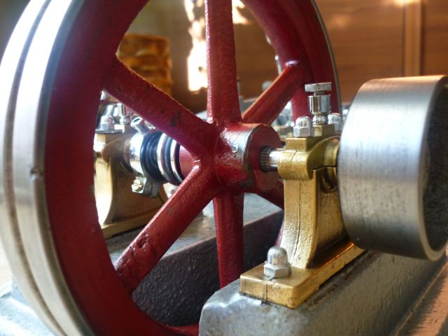

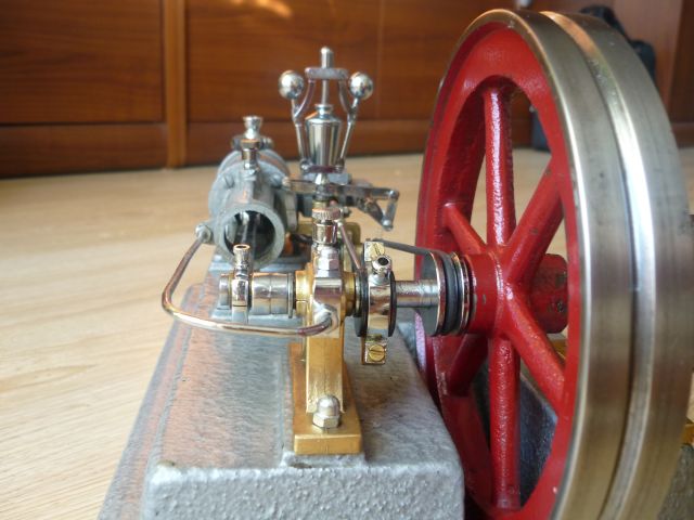

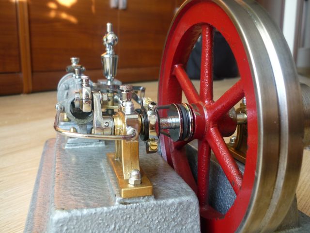

Wysłany: Nie Lut 26, 2012 4:20 pm Temat postu: Remont maszyny zakończony |

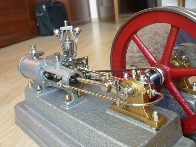

Zgodnie z obietnicą fotki maszyny.
Delikatny remoncik. Nie chciałem utracić piękna słynnej farby młotkowej.
Maszyna wyregulowana i pięknie pracuje.
Pozostało mi ukończyć kociołek...

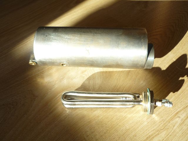

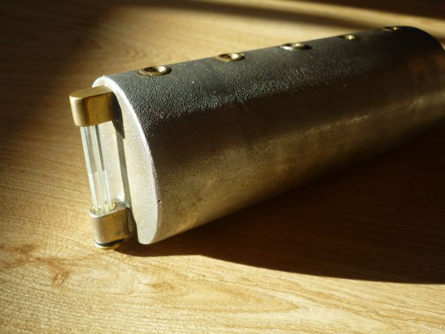

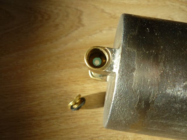

Wysłany: Nie Lut 26, 2012 4:49 pm Temat postu: Kociołek |
Dodaje kilka fotek kociołka. Nie dawano dopiero uporałem się z wodowskazem.
Teraz czas na manometr, termometr zawór bezpieczeństwa, oraz zawory itp.

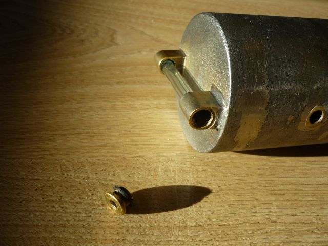

qantas31
Dołączył: 15 Wrz 2011 Posty: 12

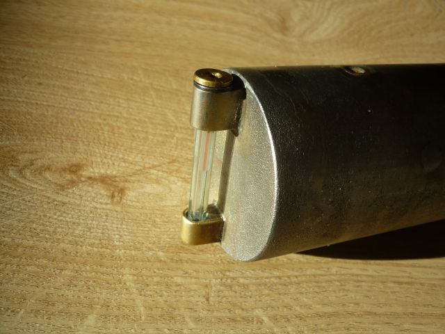

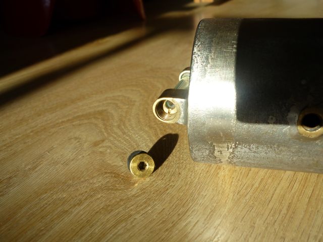

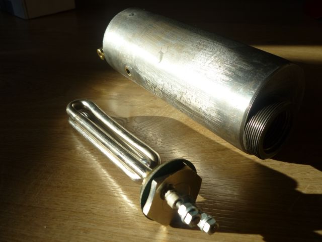

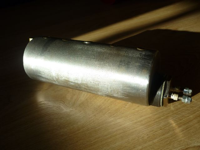

Wysłany: Nie Lut 26, 2012 4:51 pm Temat postu: Kociołek |
Kolejne fotki kociołka rozwiązania wodowskazu oraz elektro-palenisko. Nowoczesna wersja..... Będzie przypominał PTWM

Wysłany: Nie Mar 11, 2012 3:06 pm Temat postu: |
Mam takie małe pytanie: jaka jest grubość ścianek kotła?
_________________ .::Szakal::. |
Powrót do góry |
qantas31
Wysłany: Nie Mar 11, 2012 3:22 pm Temat postu: |
Już odpowiadam 0,3mm......
_________________ qantas31@gmail.com |
Powrót do góry |
Wysłany: Sro Mar 14, 2012 4:30 pm Temat postu: |
A jakie jest/będzie ciśnienie robocze?
Powrót do góry |
qantas31
Wysłany: Sro Mar 14, 2012 6:22 pm Temat postu: |
Sadzę że około 0,2MPa Max spokojnie wystarczy do zasilenia Szkolnej Maszyny Parowej
Próby robiłem na sprężonym powietrzu - Działa!

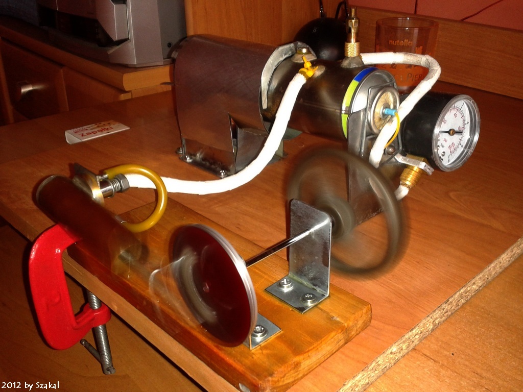

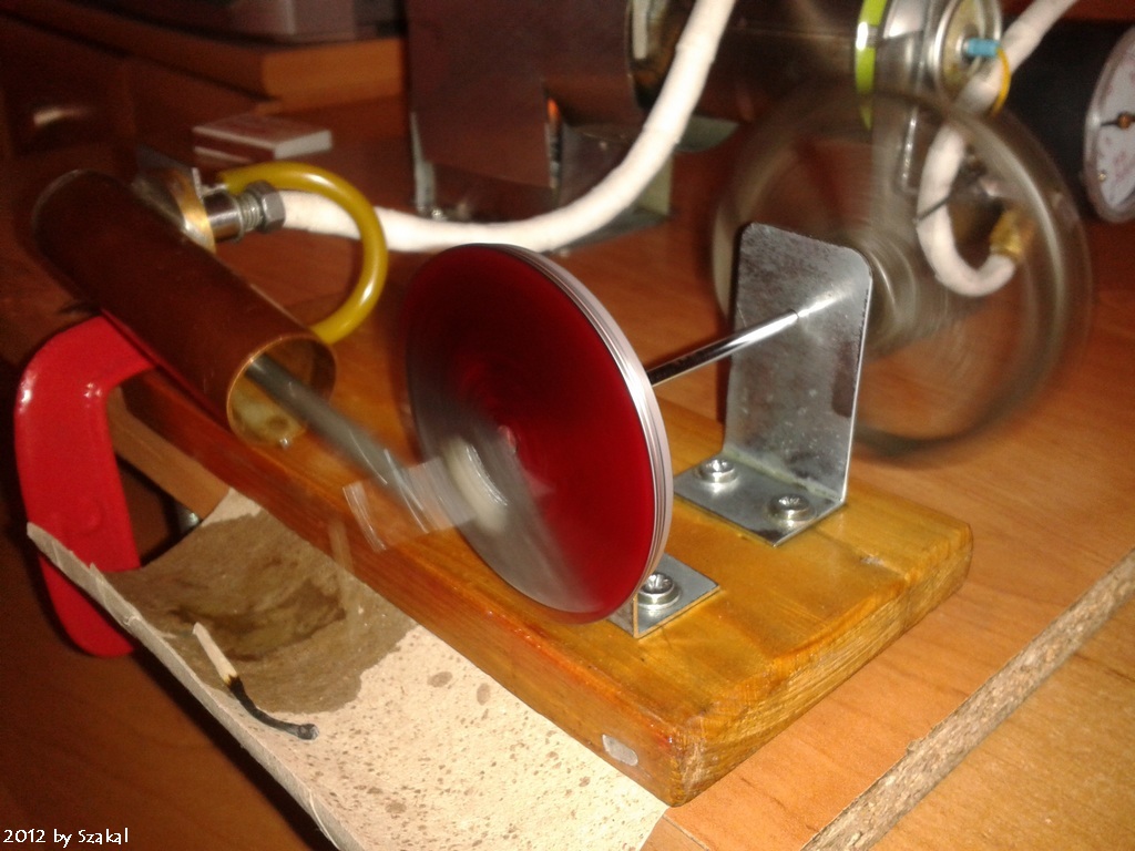

Wysłany: Sro Mar 14, 2012 11:28 pm Temat postu: |
Dziękuję za odpowiedź. Ja zrobiłem kocioł z puszki po odświeżaczu powietrza(chyba podobna grubość ścianek co w przypadku Twojego kotła), który na sprężonym powietrzu wytrzymuje bez problemu 2,20Bar-a lecz pod parą, z wrzącą wodą wewnątrz i denaturatem pod spodem mam pierta zadawać mu tyle:P W moim przypadku ciśnienie robocze wynosi 0,5-0,7Bar-a max i silniczek działa ok i ma jakąś tam moc:) Poniżej załączam 2 zdjęcia mojego engine-a (pierwszy raz na forum:))

Wysłany: Czw Mar 15, 2012 10:46 am Temat postu: |
Super!
Szczerze gratuluje udanej fajnej konstrukcji.....
Jak długo kolega pracował na tą konstrukcją?
Naprawdę szczerze Gratuluje.
Powrót do góry |
Wysłany: Czw Mar 15, 2012 10:41 pm Temat postu: |
Dziękuję za wyrazy uznania, lecz nie zbudowałem swojego silnika całkiem sam:( Piotr_O wykonał dla mnie cylinder z tłokiem za co jestem mu wdzięczny,
gdyż sam nie miałem tych komponentów z czego wykonać a odlewanie tłoka z cyny wydało mi się na dłuższą metę niezadowalającym rozwiązaniem:/
Nad silnikiem pracowałem jakoś ponad 4 miesiące, głównie dlatego że nie wszystkie surowce na wykonywanie maszyny miałem pod ręką a poza tym
eksperymentowałem z różnymi koncepcjami zaworu bezpieczeństwa oraz sposobami połączenia manometru i rurki wlotowej ze szczytem zbiornika.
Nie pracowałem codziennie, zdarzyło mi się mieć kilka dłuższych przerw w budowie.
Po dopięciu projektu na ostatni guzik zrobię na forum osobny wątek nt. procesu twórczego:D
Pozdrawiam!
