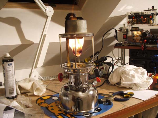

PostWysłany: Nie Lut 06, 2011 4:17 pm    Temat postu: Odpowiedz z cytatem
wrzucam zdjęcie jak temat wygląda na żywo

Mnie to wygląda na kiepską koszulkę-- bo na zdjęciu widać jak by była za duża- może se źle opaliła i skurczyła. Poza tym przyczyną może być zbyt niska temperatura pracy lampy-- efekt taki jak przez pierwsze kilkanaście sekund po odpaleniu sprawnej lampy. Czy lampa zachowuje się tak samo po założeniu klosza i górnej pokrywy? Przyczyn może być wiele--zwłaszcza w lampie chińskiej. Na pewno na początek warto ją CAŁĄ rozebrać ,obejrzeć wszystkie elementy-- poprawić niektóre sprawy(doszczelnić ,wyprostować , ustawić jak instrukcja wymaga) - ponieważ jakość obróbki poszczególnych elementów jest tragiczna ,montaż zresztą też pozostawia wiele do życzenia. Gwarancję w tym przypadku można olać-- szkoda pary na odsyłanie i kombinowanie z coraz to nowymi usterkami.
A co do podpałki do grilla jako paliwo-- jest to z reguły parafina lub cos na bazie alkoholu więc potrzeba by było dobrać odpowiednio ustawienia lampy z wymianą dyszy na czele. Nafta to nafta-- czy jest to zwykła prymusówka z GS-u czy paliwo do piecyków katalitycznych-- ma zbliżone właściwości (temp zapłonu i gęstość ,kaloryczność)

Mnie to wygląda na kiepską koszulkę-- bo na zdjęciu widać jak by była za duża- może se źle opaliła i skurczyła. Poza tym przyczyną może być zbyt niska temperatura pracy lampy-- efekt taki jak przez pierwsze kilkanaście sekund po odpaleniu lampy. Czy lampa zachowuje się tak samo po założeniu klosza i górnej pokrywy?

Zgadzam się z Kolegą, że używanie tego typu lampy bez klosza może skutkować nieprawidłową pracą. Zdjęcie górnej nasady to wątpliwy pomysł.
