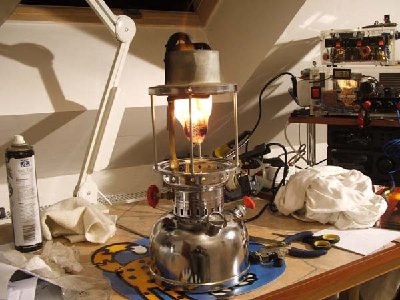

yezy
Dołączył: 22 Sty 2011 Posty: 14 Skąd: Szczecin
Wysłany: Nie Lut 06, 2011 4:17 pm Temat postu: |
wrzucam zdjęcie jak temat wygląda na żywo
67.28 KB |
2404 Raz(y) |
_________________ yezy |
Ranger
Dołączył: 07 Lut 2011 Posty: 4 Skąd: Łódź
Wysłany: Czw Lut 10, 2011 12:01 am Temat postu: |
Hi!! to mój pierwszy post na forum!!!
Mnie to wygląda na kiepską koszulkę-- bo na zdjęciu widać jak by była za duża- może se źle opaliła i skurczyła. Poza tym przyczyną może być zbyt niska temperatura pracy lampy-- efekt taki jak przez pierwsze kilkanaście sekund po odpaleniu sprawnej lampy. Czy lampa zachowuje się tak samo po założeniu klosza i górnej pokrywy? Przyczyn może być wiele--zwłaszcza w lampie chińskiej. Na pewno na początek warto ją CAŁĄ rozebrać ,obejrzeć wszystkie elementy-- poprawić niektóre sprawy(doszczelnić ,wyprostować , ustawić jak instrukcja wymaga) - ponieważ jakość obróbki poszczególnych elementów jest tragiczna ,montaż zresztą też pozostawia wiele do życzenia. Gwarancję w tym przypadku można olać-- szkoda pary na odsyłanie i kombinowanie z coraz to nowymi usterkami.
A co do podpałki do grilla jako paliwo-- jest to z reguły parafina lub cos na bazie alkoholu więc potrzeba by było dobrać odpowiednio ustawienia lampy z wymianą dyszy na czele. Nafta to nafta-- czy jest to zwykła prymusówka z GS-u czy paliwo do piecyków katalitycznych-- ma zbliżone właściwości (temp zapłonu i gęstość ,kaloryczność)
Są zestawy do przystosowania lampy do pracy na alkoholu --ale tego nie próbowałem i jeśli ktoś już próbował -- to prosimy o szczegóły.
Ogólnie temat fajny-- jestem również posiadaczem kilku lamp ciśnieniowych -2szt Petromax 500(współczesna która nie umywa się do starego Petromaxa w wersji BW ),Stary Petromax w wersji BW z 1962 roku ,
Geniol również w wersji BW ,2 Chinole (Buterfly i Santrax--z czego Santrax to taki współczesny Petromax tyle że wykonany ze stali chromowanej a nie mosiądzu jak Petro...) Oraz VapaluX -Halifax w stanie agonalnym ,ale do zreanimowania.
Przydało by się więcej informacji na temat tych lamp ,przeróbek ,jakości konkretnych siatek ,napraw.

HeniekL
Dołączył: 19 Mar 2009 Posty: 19
Wysłany: Czw Lut 10, 2011 12:16 am Temat postu: |
| Ranger napisał: | Hi!! to mój pierwszy post na forum!!!
Mnie to wygląda na kiepską koszulkę-- bo na zdjęciu widać jak by była za duża- może se źle opaliła i skurczyła. Poza tym przyczyną może być zbyt niska temperatura pracy lampy-- efekt taki jak przez pierwsze kilkanaście sekund po odpaleniu lampy. Czy lampa zachowuje się tak samo po założeniu klosza i górnej pokrywy?
Przydało by się więcej informacji na temat tych lamp ,przeróbek ,jakości konkretnych siatek ,napraw. |
Zgadzam się z Kolegą, że używanie tego typu lampy bez klosza może skutkować nieprawidłową pracą. Zdjęcie górnej nasady to wątpliwy pomysł.
