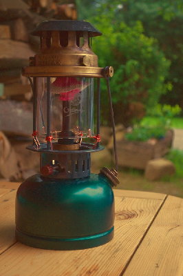

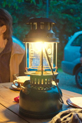

Witam! Wrzucam dzisiaj zdjęcia Vapaluxa. Petromaxa pokażę jak go dokończę kompletować... ;D
