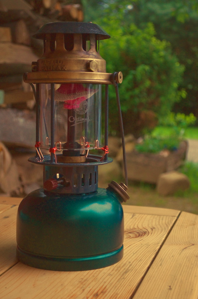

Witam! Wrzucam dzisiaj zdjęcia Vapaluxa. Petromaxa pokażę jak go dokończę kompletować... ;D
200.29 KB |
2090 Raz(y) |
249.72 KB |
2113 Raz(y) |
