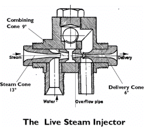

Wydaje mi się, że zawór przelewowy jest po to, aby przy otwieraniu zaworu parowego, gdy para ma jeszcze małą prędkość wszystko nie cofało się rurą, która ma zasysać wodę. Wtedy woda jest ciągle zasysana, a gdy w dyszy będzie odpowiednia prędkość to wpychana jest przez tą odwróconą dyszę do kotła. Oczywiście mogę się mylić Swój nieudany inżektor testowałem bez przeciwciśnienia na wylocie, a nawet wtedy nie chciał działać. Może wspólnymi siłami uda nam się rozgryźć to ustrojstwo
Ostatni rysunek różni się od innych komorą przelewową. Chyba właśnie tego szukałem Średnica dyszy parowej jest mniejsza niż średnica kolejnej dyszy w miejscu przelewu. Ostatnia odwrócona dysza najmniejsza. Chyba już łapię w czym rzecz

http://www.baggo.copperstream.co.uk/me/injectors/injectors1.htm
4 strony na temat budowy inżektora niestety po angielsku chociaż dobre i to. Inżektor z tego co widzę to jest identyczny jak ostatni rysunek na forum. Z tekstu wynika że dysze mają kąty ja na rysunku 6, 9 i 13 stopni i kąty te muszą być właśnie takie do prawidłowego działania inżektora.

Wysłany: Sob Sty 15, 2011 3:36 pm Temat postu: |
Inżektor nie działa tak jak powinien. Niby zasysa wodę i ją pompuje, ale większość wody wylatuje przez przelew zamiast przez dyszę wylotową. Przy zwiększeniu dopływu pary woda przestaje być zasysana a zamiast niej leci para. Podejrzewam że dysza parowa ma zbyt dużą średnicę. Na początku wszystko działa dobrze, ale potrzebna jest większa prędkość wody żeby się przecisnąć przez ostatnią dyszę. Jednak gdy zwiększę ciśnienie w celu uzyskania większej prędkości, pary jest już tak dużo, że nie zdąży się skroplić. Wnioskuję, że należy zmniejszyć średnicę dyszy parowej, aby uzyskać większą prędkość przepływu, lecz przy mniejszej ilości pary. Może ktoś pomoże mi rozwiązać tę kwestię? Byłbym bardzo wdzięczny
