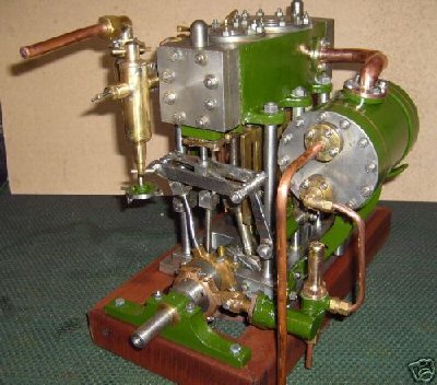

Witam wszystkich. Mam pytanie, prośbę do znawców tematu. W maszynach parowych, dwu, trzy cylindrowych systemu marines - gdzie cylindry ustawione są pionowo, bardzo często, za cylindrami, znajduje się poziomo ustawiony duży walec - cylinder. Bywa, że swoją średnicą przekracza znacznie średnicę cylindrów. Co to jest ? Do czego służy. Jeżeli ktoś wie coś na ten temat, to bardzo proszę o informację. Pozdrawiam wszystkich. Do usłyszenia.

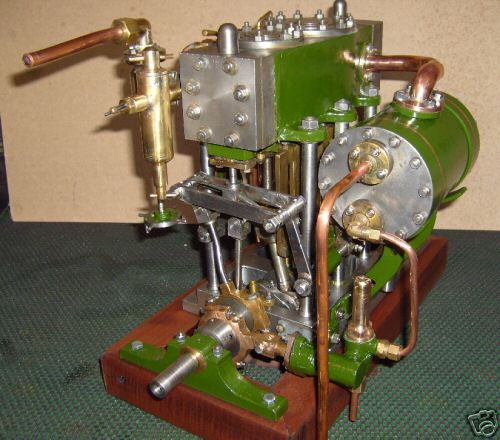

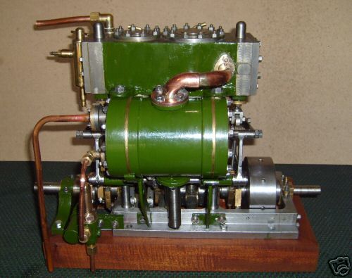

Witam,
To jest ten element widoczny na zdjęciu. Duży cylinder. Jaką spełnia rolę. Dzięki pozdrawiam

Nie znam się na silnikach okrętowych.
Wygląda mi to na jakiś wymiennik ciepła, od góry gubą rurą wpływa para odlotowa, a te dwie ruruki w denku to pewnie wlot i wylot czynnika chłodzącego, wewnątrz tego walczaka prawdopodobnie tworzą wężownicę, przy jednej rurce widac pompę obiegową napędzaną od wału.
Pytanie tylko do czego ta instalacja służyły? Do kondensowania pary odlotowej? Do pozyskiwania ciepła w celu ogrzewania czegoś (ładowni, kabin)?, Może do jednego i drugiego?
PostWysłany: Nie Cze 14, 2009 10:24 pm    Temat postu: Odpowiedz z cytatem
Może to jest kondensor. Wtrysk zimnej wody do wnętrza spowoduje skondensowanie pary odlotowej i powrót w postaci skroplin do obiegu zamknietego wody/pary.

No to jest coś w stylu skraplacza Very Happy Ale się rozpisałem Razz

Skraplacz w silnikach okrętowych to konieczność. O ile w jednostkach śródlądowych można do zasilania kotła użyć wody zaburtowej to na morzu jest tylko jedna możliwość - skraplanie pary odlotowej. W Polsce można obejrzeć dwie okrętowe siłownie parowe: tłokową na "Sołdku" i turbinową na "Błyskawicy".
Na "Sołdku" skraplacz jest na wysokości cylindrów na prawej burcie, na "Błyskawicy" skraplacze zamontowano pod turbinami niskiego ciśnienia - daje to krótki przewód z turbiny do skraplacza. Skraplacze są typu rurkowego, czynnikiem chłodzącym jest woda zaburtowa. natryskowy spowodowałby dostawanie się słonej wody do obiegu wody kotłowej.
