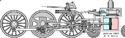

Zastanawia mnie jednak w jaki sposób para uchodzi z cylindra po zakończeniu suwu pracy?
Ogólna budowa takiej maszyny jest mi znana, jednak właśnie to ujście pary nie daje mi spokoju, byłbym wdzięczny za wyjaśnienie mi jak to działa.

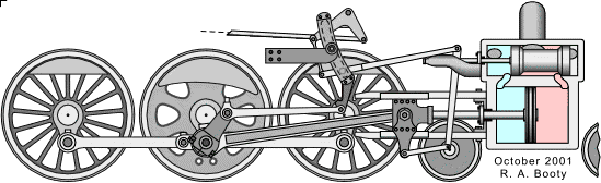

Cześć Wojtek, jestem Michał i również uczęszczam do ZSS w Poznaniu, lecz do zawodówki, uchodzenie pary z silnika jest spowodowane przez zmianę położenia suwaka w cylindrze(gif poniżej). U nas w szkole w holu głównym jest ruchomy przekrój silnika, podczas przerw możesz sobie poobserwować jak mimośród zamienia ruch kołowy na ruch posuwisto-zwrotny suwaka. Mam nadzieję, że wszystko będzie jasne Smile
Para wlotowa jest zaznaczona na różowo a para wylotowa na zielonkawo(czy jaki to jest tam kolor)

To jest tak proste że aż nie pomyślałem że rozrząd musi mieć taki kształt żeby wypuścić parę z cylindra (a właściwie wpuścić, ja to sobie nieco inaczej narysowałem i dla tego nie wiedziałem co z tą parą). Smile
A model widzę już 4 rok w holu ale nie zwróciłem na to uwagi.
Dzięki za wyjaśnienie.
