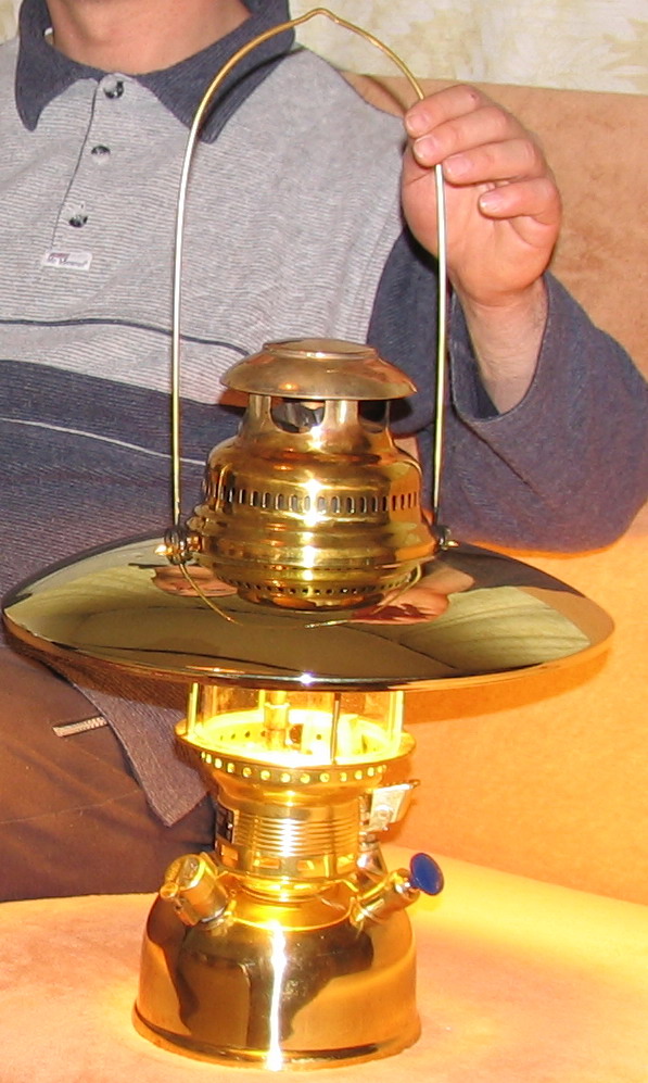

Witam. Od ponad roku jestem szczęśliwym posiadaczem lampy naftowej Petromax. Lampa sprawuje się nieźle, po kilku próbach udało mi się na stałe opanować technikę rozpalania za pomocą podgrzewacza spirytusowego, bez zbędnych efektów pirotechnicznych Smile. Taki sposób stanowi pewne utrudnienie w eksploatacji, gdyż jesteśmy zmuszeni do transportowania dodatkowego opakowania z denaturatem. Ma on jednak tą zaletę, że podczas rozpalania nie obniża nam ciśnienia w zbiorniku nafty, ani też nie powoduje dość często występującej awarii w tego typu lampie, a mianowiecie utraty szczelności zaworu w rapidzie, co skutkuje systematyczną koniecznością "dopompowywania" lampy, a w konsekwencji wymianą skórzanej uszczelki na zaworku. Rapid należy stosować w sytuacjach "awaryjnych", kiedy zależy nam na czasie- szybkim rozpaleniu lampy. Jeśli chodzi o siatki, zgadzam się z przedmówcami, że są podatne na wstrząsy, jednak lampa używana w sposób stacjonarny, może świecić bardzo długo na jednej siateczce. Częstą przyczyną uszkodzenia siatki, jest nadmierne ciśnienie w zbiorniku, dlatego nie należy przekraczać punktu zaznaczonego na skali manometru. Taka sytuacja- "przepompowanie", zdarza się dość często, kiedy użytkownik korzystając z rapiada, pompuje zbiornik do wyższego ciśnienia, mając na względzie jego utratę podczas rozpalania. Lampę powinno się eksploatować z otwatą na maksimum iglicą- przy pełnej sile światła, gdyż producent nie przewidział stanów pośrednich, którą służą jedynie do rozpalania lampy (1/2 otwarcia). Przydatnym akcesorium w lampie jest stalowy brener, którego trwałość jest praktycznie nieograniczona w przeciwieństwie do jego ceramicznych braci. W załaczeniu przesyłam fotkę mojej lampy. Pozdrawiam

PostWysłany: Nie Wrz 20, 2009 11:45 am    Temat postu: Odpowiedz z cytatem
Śliczna!
Jest z mosiądzu jak stare egzemplaże? czy z mosiądzowanej stali?
Kiedyś nie wszystkie Petromaxy były wyposażone w oba systemy podgrzewania jednocześnie, np lampy 829 B (należące do Bundeswehry) takie jak moja nie miały podgrzewacza spirytusowego, co zmusza do korzystania z rapida. ...Chyba żeby zrobic korytko na spirytus
pzdrawiam

PostWysłany: Nie Wrz 20, 2009 12:25 pm    Temat postu: Odpowiedz z cytatem
Lampa jest całkowicie wykonana z mosiądzu, który w razie potrzeby mozna polerować, przywracając pierwotny kolor. Przypuszczam, że "wanienkę" na denaturat można dokupić, a jej montaż jest bardzo prosty.
Zapomniałem wspomnieć, że lampa wydziela spore ilości ciepła, co może być doskonałym uzupełnieniem ogrzewania w namiocie, garażu, a nawet w domu. Po zastosowaniu odpowiedniej "przystawki" może pracować jako miniaturowy piecyk ( bez funkcji świecenia ), lub za pomocą innej przystawki- możliwej do samodzielnego wykonania, służyć jako podręczna kuchenka na biwakach.
Jedyną zauważalną wadą lampy jest jej głośna praca. Nafta spalana pod wysokim ciśnieniem, powoduje głośny syk i szum, co może być uciążliwe w pomieszczeniach zamkniętych. Do mniej uciążliwych należą zapach wydzielany podczas spalania paliwa. Należy tylko pamiętać, że uruchomienia lampy powinno sie dokonywać najlepiej na wolnym powietrzu w osłonietym od wiatru miejscu. Urządzenie można przenieść do pomieszczenia po całkowitym nagrzaniu i osiągnięciu wszystkich parametrów pracy, oraz wypaleniu pozostałości niespalonej nafty i denaturatu. Podobnie nalezy postępować w przypadku gaszenia lampy, które należy przeprowadzać poza pomieszczeniami mieszkalnymi.
